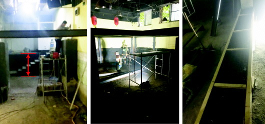

近日,家住绍兴路建信花园小区3号楼的居民们联系记者称,一楼的网点房关着门进行装修,邻居们仔细一看,才发现一楼的地基已经被挖开,往下挖了近一米,部分楼体结构也被破坏,房屋中间架起了钢梁,“要隔出一个两层楼来”。居民们反映给城管部门,在下达了整改通知书以后,房屋只整改了一部分后就再没动静。而且,房屋现在已经开始对外出租。居民们很担心,这样的装修如果对楼体结构产生了损害,后果将不堪设想。
一楼的网点房被往下挖了近一米,居民说有一些基础梁已经被破坏。(受访者供图)
居民张女士说,他们小区3号楼靠近道路,一楼是一片网点房。在3号楼的一楼,有一个网点房今年6月份开始装修。一开始,房屋装修的时候都是关着门,邻居们只是感觉整天响声不断。后来有一天,装修师傅开门的时候,邻居路过看到,地基被挖开,已经挖出了一个深坑,深度大概一米,房屋中间也架起了横梁。“网点房本来高度就高,又下挖了近一米,打算隔出一层楼来。”张女士说,部分承重结构也遭到了破坏,地基下边还修好了楼梯。
居民们担心,这样的野蛮装修,对楼体产生很严重的损害。跟相关部门反映以后,八大湖城管中队的执法人员很快就赶到了现场,当时就制止了装修,而且也下达了限期整改通知书。
“执法人员走了以后,我们还是听到他们在偷偷施工。”张女士说,小区为灌注桩,有一些基础梁已经被破坏,失去连接梁已经严重破坏了楼体的整体结构。城管执法人员来检查以后,房主恢复了一部分,之后就再也没有了动静。
16日,记者来到现场看到,网点房的大门紧闭,门口张贴着一张招租通知,没有施工的动静。邻居们说,已经有一段时间没动静了,房门不开,也没有办法进去查看。记者尝试拨打招租电话,但一直没有人接听。
16日,记者联系了八大湖城管执法中队。工作人员回复表示,他们陆续接到市民的投诉,当时就到达了现场,及时制止了一楼网点房的野蛮施工行为。执法人员在现场看到,房主将地面挖开,大概有半米多深,房屋的承重梁等并没有破坏。
执法人员找到房主以后,下达了限期整改通知书。房主也整改了一部分,但是过了期限以后并没有整改完成。他们联系房主,房主一直表示在外地。执法人员也没有办法查看具体恢复到什么程度。执法人员说,房主破坏楼体结构,而且在规定期限内也没有整改完成,他们将进行立案处罚,根据未整改的部分,处以工程造价10%的罚款。同时,责令房主限期内全部整改完成,恢复原有的建筑结构。
