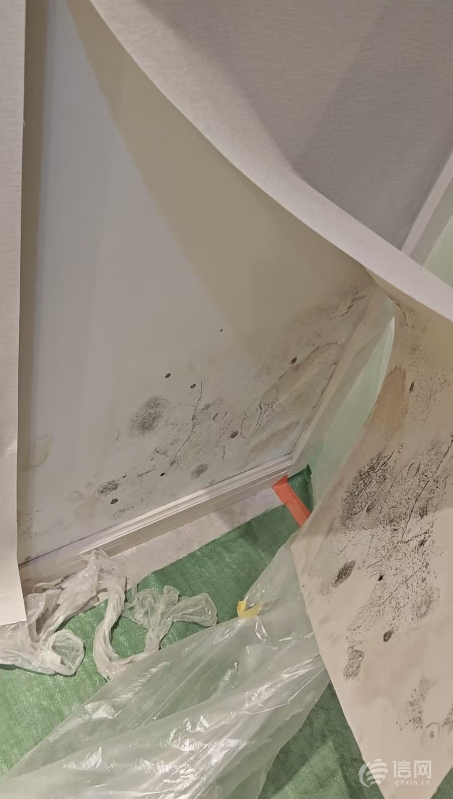

信网12月26日讯“四五百万买的新房交付后竟然出现大面积发霉,不论楼层高低,情况非常普遍。”近日,青啤静澜山的业主王先生向信网(热线0532—80889431)反映,自己的新房交付后没多久就出现墙面壁纸发霉,踢脚线拆开后发现里面长满黑毛,严重影响后续装修进度。最让业主们不满的是,开发商至今未能明确的给出导致墙面发霉的具体原因。
新房墙壁发霉  原因却始终不明
“发霉的位置在厨房和餐厅之间的这堵墙,距离地面能有40厘米,一般来说返潮导致的发霉不会这么严重。”王先生告诉信网,墙面发霉一事在小区内非常普遍,不论楼层高低,基本上都出现了类似情况,开发商虽然答应会维修,但是进度非常缓慢。出现发霉情况后,王先生多次找开发商的师傅上门查看,但是开发商给出的原因并不能说服他。“开发商最初推测发霉原因是开荒保洁时用水洗地,导致水沿着踢脚线渗入地板,暖气开启后水汽挥发至墙面。但是我找做装修的朋友咨询过,这种情况不太可能。”
王先生表示,开发商还给出了另外一种推测说法,就是交付前管道漏水导致。但自己对此同样表示质疑,他指出,发霉位置位于餐厅,如果厨房管道漏水,水不太可能渗入餐厅墙面,且开发商也表示厨房做过防水。如果水是从墙面渗入,那么说明防水存在问题,如果水是从地面流过,那么玄关、餐厅甚至客厅肯定会被水泡过,但实际上并未出现这种情况。
“开发商没有给出具体原因,但是给出的推测我认为不够严谨,就是在糊弄事,很有可能就是他们墙面施工质量不达标或壁纸质量不达标。”
