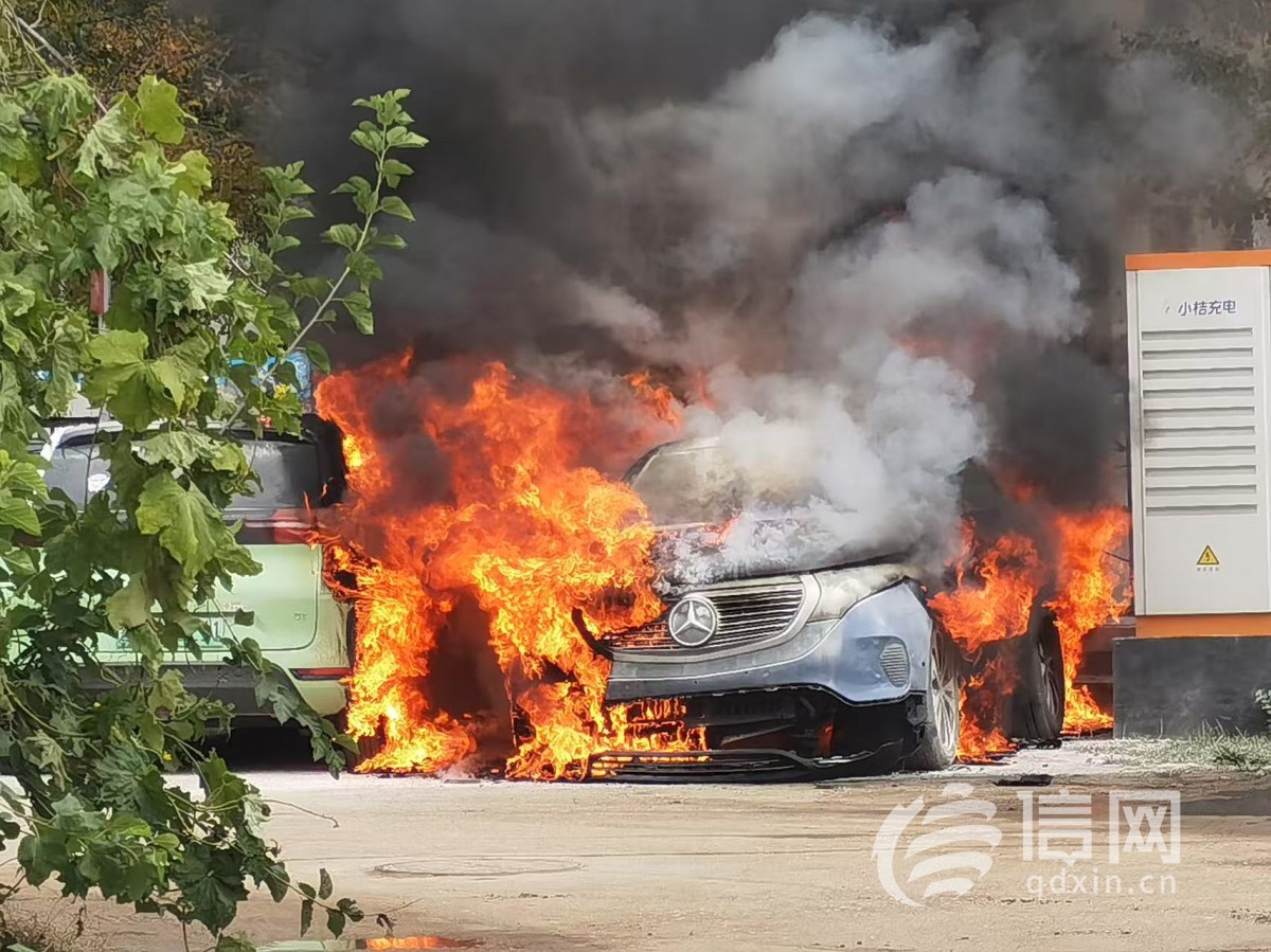

2024年10月21日,贾女士的奔驰EQC 350电动汽车在崂山区一小桔充电站充电时突然发生自燃。“当时我正在车后排休息,即将充满电的车辆突然发出异响,随后车内冒出浓烟。我赶紧跑下车,结果不到10秒车辆随即发生爆炸,就着了火,还连累了旁边的一辆比亚迪车。”

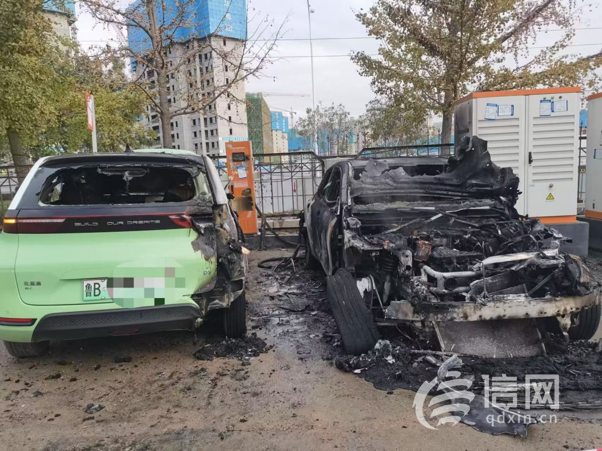

根据贾女士提供的照片,现场冒出滚滚浓烟,贾女士的车辆前半部分当场被烧的只剩黢黑的车架子,已成报废状态,在一旁的比亚迪电车也被烧了一半,无法继续行驶。消防部门迅速赶到现场进行灭火,并初步判断事故原因为电池热失控自燃。
“现在不仅我的车报废了,旁边那辆比亚迪汽车还是营运车辆,现在没法跑车赚钱,车主还找我要赔偿。”贾女士说,现在距离事故发生已经将近三个月了,奔驰利星行青岛之星负责人虽然称会进行赔偿,但至今双方未能达成一致。
汽车已经无法继续行驶。(来源:受访者)
