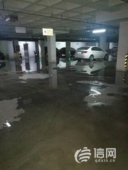

王先生告诉信网,他买的地下室的面积有五六平米左右,主要用来存放自行车及长久不用的物品,第一次发现地下室漏雨是在2018年的夏季。“那年下了几场较大的雨,每次只要一下雨,地下室里就要被水淹一次。”发现这一情况后,王先生马上联系了物业及开发商。经过排查,开发商认为,问题可能出在地下室中的一条管道上。
“开发商说有一条电线管道从地面进入地下,正好经过我地下室的正上方,可能是这根管道地面附近的防水没有做好,所以水顺着管道留了下来。”王先生表示,开发商在经过检查后,告诉他会对情况进行修理,但维修后过了没多久,地下室又一次被淹,王先生放在地下室的很多东西也遭了秧,给王先生造成了不少损失。

由于对方迟迟不给解决,于是在今年4月份的时候,王先生请专业机构对漏雨问题进行了鉴定。在鉴定报告上信网看到:房屋漏水原因为:漏水部位对应地上地台高度高于地下室顶板上返至墙面300mm,易导致该部位南立面水流沿墙壁及墙面防水层下渗至顶板上,产生渗漏;地下室侧梁有管道,该管道没有封闭处理,导致地下室顶板上有水时,水从该管道流出。

虽然之前的损失获得了补偿,但是漏雨的问题仍然没有解决,2020年7月份,青岛又下了几场大雨,王先生的地下室再次被淹,王先生给信网发来了他当时拍摄的视频,视频中地下室的墙壁已经完全被水浸湿,天花板及房顶处的横梁上不断的有水滴下来,地面已经完全被水浸没,水顺着门口流到外面的停车场,所见之处地面上都是积水。
