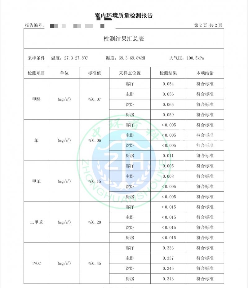

2024年12月,刘女士通过北京链家购置了一套二手房,并选定贝壳旗下被窝装饰承接全屋整装。2025年5月装修竣工,总花费20余万元,交付后,被窝装饰对房屋进行了一次空气治理。同年9月,在刘女士的要求下,被窝装饰委托中环首科(北京)环保检测技术有限公司开展室内环境质量检测,结果显示甲醛、苯、甲苯、二甲苯等项目均符合标准。得到合格报告后,刘女士便与丈夫搬入新家。

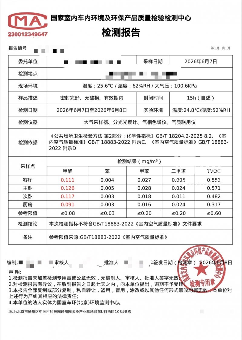

2026年再次怀孕后,刘女士更加担心居住环境安全,于是在6月花费560元自行委托具备CMA资质(中国计量认证)的国家室内车内环境及环保产品质量检验检测中心对家中空气质量进行复检。为达到密闭条件,夫妻二人特意在酒店住宿一晚。检测覆盖客厅、主卧、次卧、厨房四个区域,6月8日出具的报告显示,参考限值为0.08mg/m³,客厅甲醛数值为0.111mg/m³、主卧甲醛数值为0.126mg/m³、次卧甲醛数值为0.117mg/m³、厨房甲醛数值为0.091mg/m³,四处检测点的甲醛数据全部超标。“当初正是看到合格报告才敢搬家,期间也没有添置过其他家具,没想到在超标的环境里住了近一年。”刘女士多次向被窝装饰反馈,对方最终对房屋再次实施了一次空气治理,期间刘女士一家暂住在酒店中。

企查查平台信息显示,被窝装饰属于贝壳集团。6月30日,信号新闻联系到被窝装饰客服热线,工作人员表示,经核实,该客户所涉房屋2025年5月21日竣工交付,客户于2025年9月首次向公司反馈室内空气质量问题后,公司委托具备资质的第三方检测机构进行检测,检测报告显示室内环境质量合格,甲醛数值符合标准。客户复检是在竣工后一年多,已经入住并添置了窗帘、床等新物品,室内环境已经发生变化,与竣工交付时有所不同。2026年6月5日,客户再次反馈家中有异味,要求进行空气治理,公司已于6月22日为客户提供免费室内空气治理服务,并会承担此次治理期间的相关住宿费用,目前正与客户就其它诉求沟通协商。
