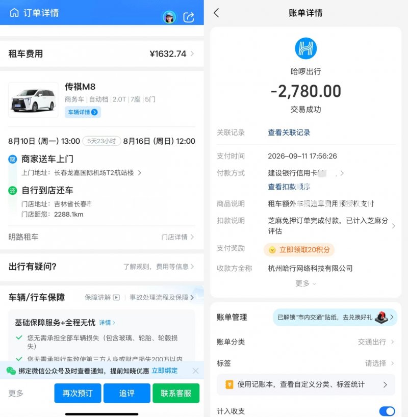

在发觉有过度维修的可能后,吴女士向哈啰租车平台进行了申诉,平台介入后,维修费用降到了2780元,“平台客服承诺如果要扣款,会跟我提前沟通确认。9月11日,平台在没有通知我的情况下,直接从我租车时的预授权进行了划扣。”
订单及扣款相关截图。(来源:受访者)
订单及扣款相关截图。(来源:受访者)
