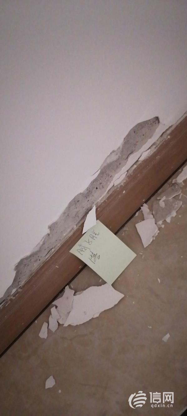

中南世纪城四期位于李沧区功德坊路20号,去年12月28日,是四期12和13号楼房屋交付的日子,本带着期待的心情去收房,可现场的情况却让业主王女士有些吃惊。墙面开裂、渗水,卧室门用手轻轻一戳就破,防盗门的胶条已经断裂,客厅、卫生间、厨房内地板和瓷大量空鼓,房屋内大面积缺少地线等等,每户的问题不少于60处。
来源:当事人提供
“按照合同上的约定,应该是2020年11月30号交房,因为疫情延后一个月,我们也能理解,只要最后精装质量能按标准来,晚点我们也可以接受,可出现了这么多质量问题,实在是接受不了。”王女士告诉信网,当时买房时约定的装修标准是4000元每平方米,可按照现在装修的现况,王女士和邻居都认为离每平米4000元的标准还差很远。
“因为四期1号楼和9号楼是先收房再验房,等到发现问题就晚了,所以我们就想先验房再收房,没想到竟然有这么多问题,现在也得不到解决。”王女士表示,中南世纪城将房子出现的各种质量问题称为”小瑕疵”,而近期走廊里的消防管道也已经断裂,消防管道周围的墙体也出现了裂缝。“从我们家那层开始,我往下看了六层,都是同样的情况,消防管道全都是断裂的。开发商说是可以给我们修,但是维修进度却特别慢,元旦去的时候就说给修,到现在几乎没怎么修过。”
来源:当事人提供
