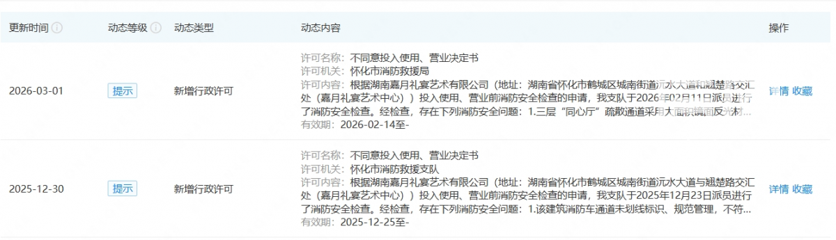

湖南嘉月礼宴艺术有限公司两次申请均被消防驳回(来源:企查查)
公开信息显示,湖南嘉月礼宴艺术有限公司曾两次向消防部门提交嘉月礼宴艺术中心投入使用、营业前消防安全检查的申请,申请结果均为不同意。“怀消安许不字〔2026〕第0001号”决定文显示,该公司存在下列消防安全问题:三层“同心厅”疏散通道采用大面积镜面反光材料装饰,影响安全疏散,不符合《建筑防火通用规范》(GB55037-2022)第 6.5.2 条的规定;该场所的控制设备(机械排烟口等)未按要求设置标识标牌,场所内的消火栓、灭火器箱未设置区别于环境的明显标识,不符合《建筑防火通用规范》(GB55037-2022)第 6.5.1 条和《消防设施通用规范》(GB55036-2022)第2.0.10 条的规定;该场所消防控制室无持证上岗人员值班。
