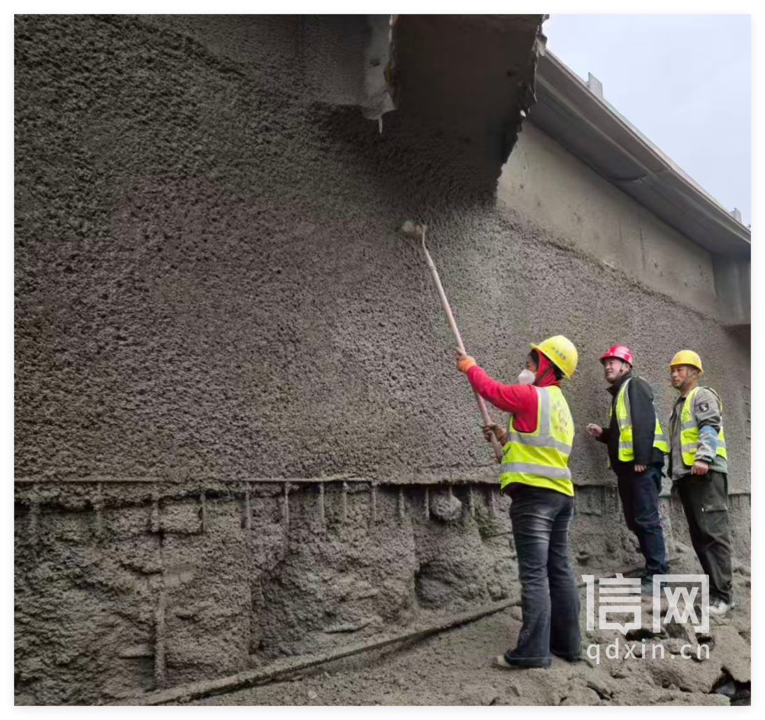

基坑之下,匠心藏韵;方寸工间,夫妻并肩。在青岛地铁6号线二期红树林站附属结构施工一线,总有一对默契相伴的身影,他们便是初支班组的夫妻搭档周光奎与路小龙。喷锚支护作为基坑安全防护的“第一道钢铁防线”,工序繁琐、标准严苛,直接关系到工程质量的把控与施工安全。工作中,夫妻二人分工协作、配合无间,一人持枪精准控喷,一人扶管细致修面,在狭小的基坑作业面里深耕细作、默默坚守,用默契与匠心筑牢基坑安全屏障。

喷锚作业中,周光奎、路小龙形成“主喷+辅控+精平”的黄金搭档模式。作为喷锚施工喷嘴控制者,周光奎紧盯喷射角度、距离与风压,严格遵循“垂直受喷、先墙后拱、自下而上、分段分层”工艺要求,精准控制喷嘴移动速度与喷射范围,确保混凝土料束均匀覆盖、密实粘结。他手握喷嘴稳如磐石,根据坡面情况实时调整,从源头把控喷射厚度与密实度,杜绝漏喷、过喷、空鼓等质量隐患。
路小龙作为配合扶喷管人员,与丈夫同频共振、默契十足。她稳稳扶住喷管、理顺管路,配合周光奎调整作业姿态,保障喷管顺畅送料、不抖不晃,为精准喷射筑牢配合基础。喷射完成后,路小龙第一时间持刮板跟进,对喷锚面及时刮平修整,剔除浮浆、找平凹凸面,让支护面平整顺直、厚度达标,既提升外观质量,更保障支护受力均匀。夫妻二人一个控 “里子”密实度,一个抓“面子”平整度,全程紧盯、无缝衔接,严谨细致地完成每一处施工操作。

日复一日的并肩作业,夫妻二人把责任心融入每一次喷射、每一次刮平。他们严格执行技术交底,喷射前清理岩面、湿润坡面;喷射中控制风压与距离,减少回弹、保证密实;喷射后及时刮平养护,全程不留质量死角。在夫妻搭档的坚守下,红树林站附属基坑喷射混凝土密实、平整,无裂缝、脱落、漏喷、空鼓,相邻组段间无明显色差,且喷射混凝土厚度均在100±10mm,表面平整度均在20mm以内,且低凹处矢弦比均小于1/6,一次性验收合格率100%。同时,二人结合实操经验调整速凝剂添加量及喷锚距离,大幅降低混凝土回弹损耗,回弹率由最初的15%降至5%,所施作业面成为项目部喷锚支护“样板作业面”,得到监理与项目部一致认可。
